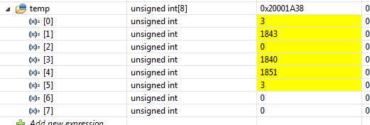

TM4内部ADC采集数据的问题
我尝试用M4的内部ADC进行两路数据采集,将采集到的数据放到一个数组中,但发现两路采集到的数据在放置到数组中时好像毫无规律,两路数据完全混到一起。是不是我哪里配置的有问题,希望好心人解答下~~~~~~
void ADCInit(void)
	SysCtlPeripheralEnable(SYSCTL_PERIPH_ADC0);
	SysCtlPeripheralEnable(SYSCTL_PERIPH_GPIOE);
	GPIOPinTypeADC(GPIO_PORTE_BASE,GPIO_PIN_3|GPIO_PIN_2);
	ADCReferenceSet(ADC0_BASE,ADC_REF_INT);
	ADCSequenceConfigure(ADC0_BASE,SEQ_NUM,ADC_TRIGGER_ALWAYS,0);//SEQ_NUM宏定义为2
	ADCSequenceStepConfigure(ADC0_BASE,SEQ_NUM,0,ADC_CTL_CH0);
	ADCSequenceStepConfigure(ADC0_BASE,SEQ_NUM,1,ADC_CTL_CH1 | ADC_CTL_IE | ADC_CTL_END );
	ADCSequenceEnable(ADC0_BASE, SEQ_NUM);
	ADCIntRegister(ADC0_BASE,SEQ_NUM,ADC0IntHander);
	ADCIntClear(ADC0_BASE,SEQ_NUM);
	ADCIntEnable(ADC0_BASE,SEQ_NUM);
下面是ADC中断函数:
void ADC0IntHander(void)
	uint32_t temp[8]={0};
	ADCSequenceDataGet(ADC0_BASE,SEQ_NUM,temp);
	ADCIntClear(ADC0_BASE,SEQ_NUM);//这里设置断点

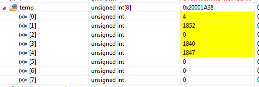

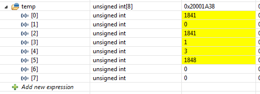

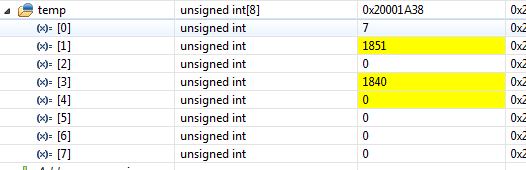

我在PB3(AIN0)加的是1.5VDc,PB2(AIN1)接地
下面是几次运行至断点的数组内容:
  • 我觉得这样的现象正常吧,由于你开的是两路AD,共同访问一个数组,并改写他的值,而且用的是中断,出现这样的情况正常,楼主试试不用中断,读完AIN0的值,再度AIN1的值,这样肯定不会混乱了
  • 额。。不用中断的话。。会影响其他模块吧。。。不明白这个为什么会这样,采样的配置函数明明是配置了步骤的呀,但猜出来的数据怎么会是乱的呢
