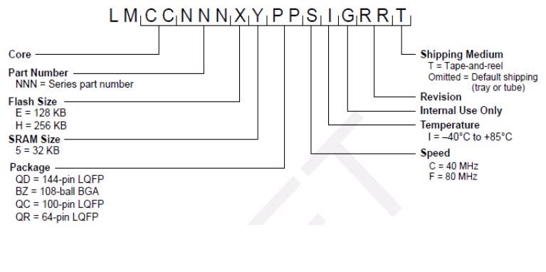

LM4FS99H5BB\LM4FSXAH5BB\LM4FSXLH5BB在IAR ARM 6.30的支持列表,是什么功能的?是否带以太网?
这是和LM4F232同一代的产品,最大运行速度40MHZ,没有以太网,且不会对普通客户销售。
这些是M4的核,256flash,32k sram
具体可参考~
