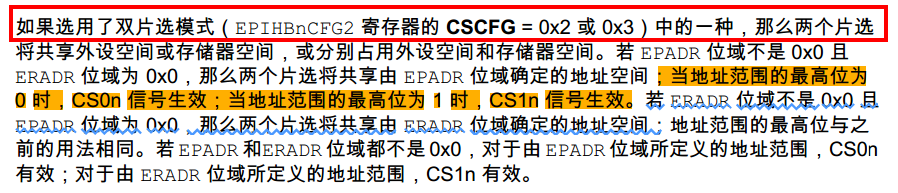

问题描述:
我打算用EPI接口读写2片NorFlash,2片NorFlash的片选信号通过EPI0S27 和EPI0S26实现。
数据手册中的2端关键描述截图如下:
根据资料描述,EPIHB16CFG2寄存器的 CSCFG 位选择 0x3(ALE+双CSn配置)。 EPI0S30 用作地址锁存 (ALE); EPI0S27 用作 CS1n; EPI0S26用作 CS0n。 CS0n 和 CS1n 是否生效均由相应映射空间中的最高地址位决定。
实验出的结果:
通过地址映射,基地址设置成0x6000_0000,映射地址范围0x000_0000~0xfff_ffff;
那么通过实际的写入地址,地址范围 0x6000_0000~0x67ff_ffff内,地址最高位为0,CS0n应该生效(CS1n应该无效);
                                                地址范围 0x6800_0000~0x6fff_ffff内,  地址最高位为1,CS1n应该生效(CS0n应该无效);
通过该方式即可实现2个flash的片选。但实际结果是,所有地址范围内,仅仅有CS0n生效,而CS1n无效。对于这种问题,很不解。求帮助!!!
