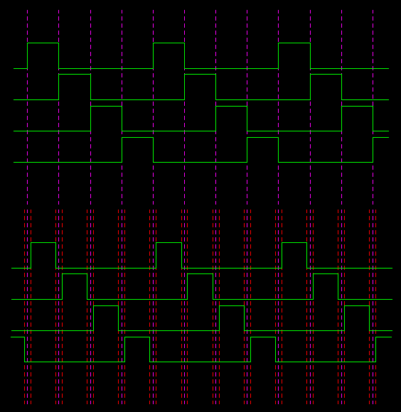

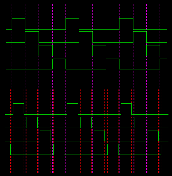

最近在做一个项目,用4个PWM信号驱动4块IGBT,需要产生一组同步的信号。通过配置可以产生图片上半部分的同步信号,使用的递减模式。为增加系统的可靠性需要添加死区延时,如图片下半部分所示,有比较好的解决方案吗,求指点。
附图说明:
附PWM初始化配置:

   PWMGen1
  /*配置PWM*/
  PWMGenConfigure(PWM_BASE,PWM_GEN_1,PWM_GEN_MODE_SYNC
                                                                                        |PWM_GEN_MODE_DOWN
                                                                                        |PWM_GEN_MODE_GEN_SYNC_GLOBAL
                                                                                        |PWM_GEN_MODE_FAULT_UNLATCHED
                                                                                        |PWM_GEN_MODE_FAULT_LEGACY
                                                                                        |PWM_GEN_MODE_FAULT_MINPER);
  HWREG(PWM_BASE+PWM_O_1_GENA)=0X008C;
  HWREG(PWM_BASE+PWM_O_1_GENB)=0X08C0;
  /*开启输出 PWMGen1*/
  PWMOutputState(PWM_BASE,PWM_OUT_2_BIT,true);
  PWMOutputState(PWM_BASE,PWM_OUT_3_BIT,true);
  PWMGenEnable(PWM_BASE,PWM_GEN_1);
         PWMGen2
  /*配置PWM*/
PWMGenConfigure(PWM_BASE,PWM_GEN_2,PWM_GEN_MODE_SYNC
                                                                                      |PWM_GEN_MODE_DOWN
   HWREG(PWM_BASE+PWM_O_2_GENA)=0X08C0;
   HWREG(PWM_BASE+PWM_O_2_GENB)=0X0C02;
   /*开启输出 PWMGen2*/
   PWMOutputState(PWM_BASE,PWM_OUT_4_BIT,true);
   PWMOutputState(PWM_BASE,PWM_OUT_5_BIT,true);
   PWMGenEnable(PWM_BASE,PWM_GEN_2);
   HWREG(PWM_BASE + PWM_O_1_LOAD)=CMPA_T_hht1;
   HWREG(PWM_BASE + PWM_O_1_CMPA)=CMPA_T_hht1*3/4;
   HWREG(PWM_BASE + PWM_O_1_CMPB)=CMPA_T_hht1*2/4;
   HWREG(PWM_BASE + PWM_O_2_LOAD)=CMPA_T_hht1;
   HWREG(PWM_BASE + PWM_O_2_CMPA)=CMPA_T_hht1*2/4;
   HWREG(PWM_BASE + PWM_O_2_CMPB)=CMPA_T_hht1*1/4;
   PWMSyncUpdate(PWM_BASE,PWM_GEN_1_BIT|PWM_GEN_2_BIT);
   PWMSyncTimeBase(PWM_BASE,PWM_GEN_1_BIT|PWM_GEN_2_BIT);
