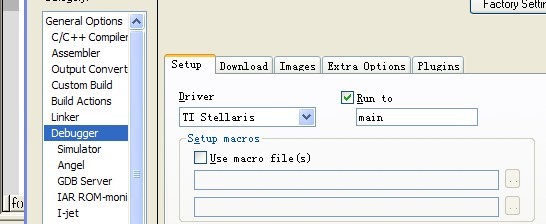

弄到一块TI的EK-LM3S811的Cut down version EVK,不带OLED的那款,黑色板,上面有一个TI的logo的塑料板,两边各有3个红黄绿贴片LED。刚通电,里头已经烧录的闪灯程序运行正常,先是全闪再对角闪那样的,可是我在安装了IAR,并把其他程序(即光盘里头的blinky)下载进去后,再下载回闪灯程序(即光盘里头的Demo_EK-LM3S811),闪灯就无法运行了,不闪了,IAR一进入debug就没有在main那里停下来,而是一直处于Go(即全速运行)的状态,暂停调试(即break),发现程序停在static void IntDefaultHandler(void)里了。反复试验都是这样。而再换成其他项目进行下载,比如blinky、uart_echo,运行都正常。偏偏闪灯Demo就是不行,不知道是怎么回事?
不知道朋友们是否遇到过类似问题,我把截图和光盘代码附在附件里了。
