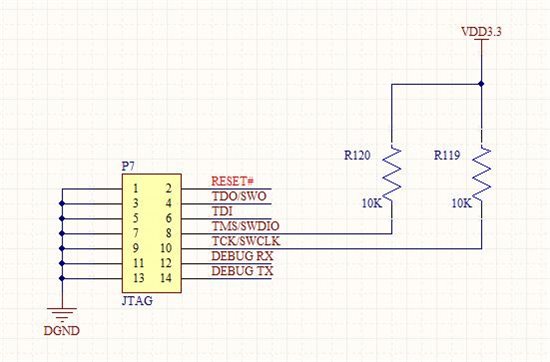

请教一下,如何使用TM4C1294评估板上的仿真器。
Caroline
Prodigy
100
points
各位大神,我自己画的板子,想使用TM4C1294 Connected LaunchPad 上的仿真器,JTAG连接图这么画对么?
11 年多前
0
Ken Wang
11 年多前
TI__Mastermind
26435
points
没大的问题,在跳线用板载的JTAG时,主要要两块板子共地
