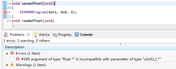

请问一下为什么同一个问题在一个工程师警告另个工程却报错

数据类型不兼容,是不是data,函数定义的时候是uint32_t,参数里面调用的data是float。。。。
