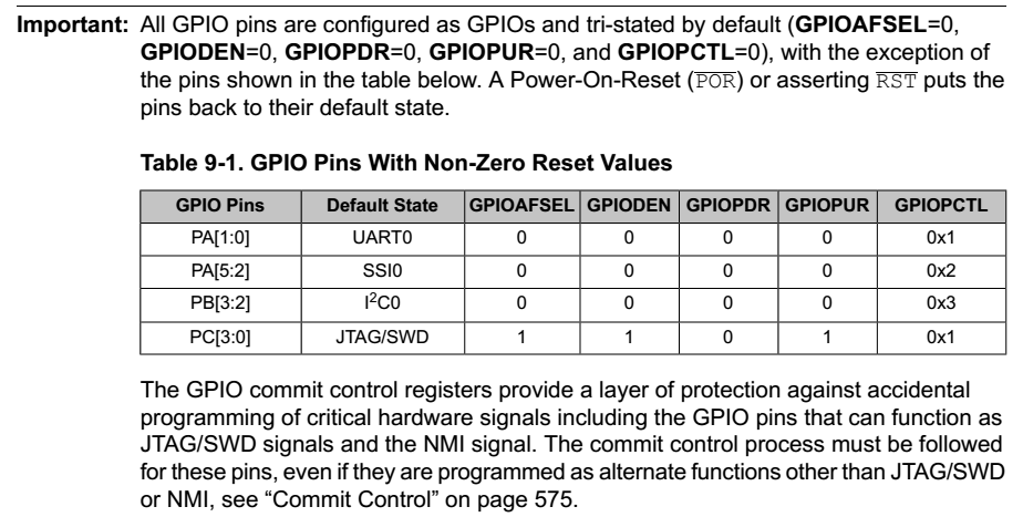

请问LM3S8962在复位期间所有IO的状态是什么,是高电平、低电平还是高阻状态?

你看GPIO一章节,我用的是M4的举例的。默认的是三态,但也有一些特殊的引脚。具体的以datasheet为准。
所有GPIO管脚初始默认都是三态管脚,即GPIOAFSEL=0, GPIODEN=0, GPIOPDR=0, GPIOPUR=0。但是除了5个JTAG/SWG管脚 (PB7和PC[3..0]) 之外。这5个特殊的管脚初始默认为JTAG/SWG功能,即GPIOAFSEL=1, GPIODEN=1, GPIOPUR=1。上电复位(POR)或外部复位(RST),可以让这两组管脚都回到其默认状态
