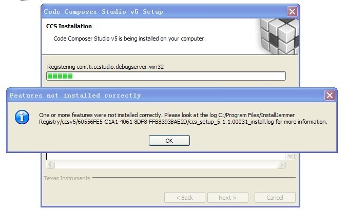

附件中的图片即是安装CCS5时出现的问题,安装多次都过不去。请教。

翻了一下楼主发上来的记录,下面的记录说明了问题:
06/14/2012 15:00:19PM - Artifact not found: org.eclipse.update.feature,com.ti.ccstudio.debugserver.win32,5.1.0.539.
06/14/2012 15:00:19PM - Caused by: java.io.FileNotFoundException: E:\SoftWares\CCS5.1.1.00031_win32\featurerepo\features\com.ti.ccstudio.debugserver.win32_5.1.0.539.jar (ϵͳÕҲᄏᄉᄑָᄊᄄᄉÄ·ᄒᄊᄀᆪ)
06/14/2012 15:00:19PM - Application failed, log file location: D:\ti\ccsv5\eclipse\configuration\1339657216093.log
06/14/2012 15:00:19PM - Error registering Featurecom.ti.ccstudio.debugserver.win32eclipseInstallCmd failed
不知道楼主之前第一次正常安装是否中断过?怀疑是楼主系统中留下的某些文件或注册表键值影响了安装。建议楼主:
1. 尝试手工删除安装文件夹,并清理CCS安装时写的注册表,重新安装(安装时不要安装不会用上的器件支持,比如说C5000、C6000等)
2. 实在不行换个版本(CCS 5.2),在不同路径再安装一次,看看能不能行;或者找个安装好的CCS直接复制过来看看
3. 把上文中标注的log文件发出来以便进一步分析
补充一下,楼主在清理安装文件时,搜索一下“InstallJammer Registry”这个文件(很可能是隐藏的,仔细找找),切记删除它。
