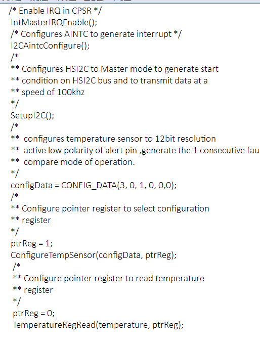

am335x 读取pcf85163时间
测试工程实例hsi2cTempSensor ,我现在想这个基础上修改下读出PCF85163的时间,我的操作是把configData修改成从机地址,I2C端口修改下。调试出现无应答的错误。是不是还需要修改一些其它的东西。
我用的平台是CCS5.2,用的是自己的平台,BSD是AM335X_StarterWare_02_00_00_07,谢谢大神的指教,刚接触,谢谢。
  • 使用的是I2C2(D18 D17) 读取PCF8563时间   平台是CCS5.2,用的是自己的平台,BSD是AM335X_StarterWare_02_00_00_07
    部分发代码如下:

    在调试的过程中,每次发送数据就会停止在SetupI2CTransmit里面的while(flag)等待。一直执行不下去,是不是哪个地方设置有问题,还有就是对 SetupI2CTransmit函数理解错误了,求指导,谢谢了。
  • 有时间可以给一个am335x 的I2C2的一个使用例程。我修改使用I2C2读取pcf8563时间(祼机跑),可是无法正常执行下去(修改时钟、管脚)。已经好几天了,还是没有解决问题。刚入手,谢谢。修改后的代码如下:
