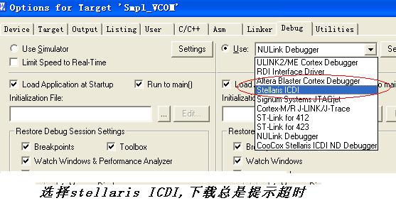

感谢TI,收到“免费评估板风暴再袭——LM3S811评估板”,折腾了几天,按照光盘里的 提示,从相关网站下载各种软件,目标板还是无法下载代码,实在遗憾。

我下载选项如上图中所示,下载时总是提示超时。我用的KEIL是4.23版,这个Stellars ICD我是参照光盘相关提示下载了EK-LM3S811-ND Stellars ICD软件一步一步安装。不知如何处理。
我看了你发给我的设备管理器图片。ICDI已经安装了。你试下在你上面窗口中 打开settings, 看下clock速度是多少?如果是1M,你改成500K试一下
感谢您的回复,我按照你的建议下降速度,直至100KHZ,故障依旧(见上图)。听说EX-LMS811-ND使用LM3S3601替换了原来的FT2232。不知是否因此而导致下载不了。TI的编程环境我经常使用,一直很顺手。不知为何此次会如此不顺,本想练练TI的M3,看来要泡汤了。真希望专家能及时解决次问题。
EK-LMS811-ND并不是TI的开发板,是一家叫embedinfo出的板子。
重新再按照embedinfo的说明书操作一遍,在windows的设备管理其中选择对应设备点升级驱动指向英蓓特公司提供的驱动,看看能不能解决。
另外也联系一下www.embedinfo.com/class.asp。
