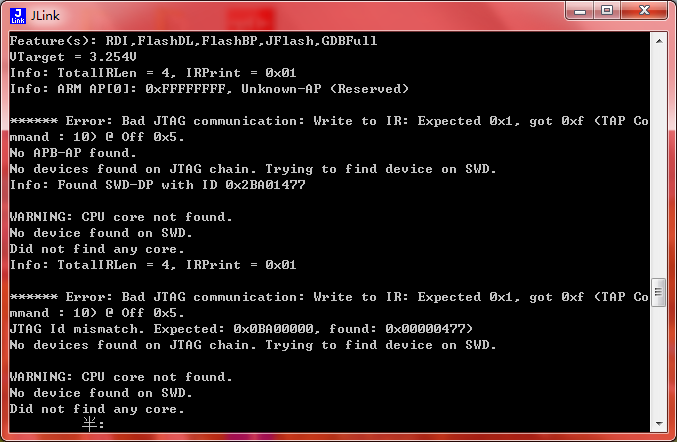

如果默认是内部RC时钟,那为什么我的JLINK连不上呢?这是JLINK的信息,帮忙看下什么问题,谢谢!

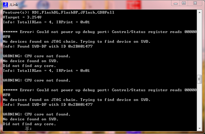

我解锁了下,又出现这个错误
换了C5版本的,可以连接了,晶振也起振了,谢谢你!!!
