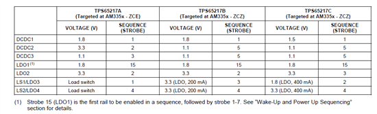

TI的am335x EVM板子上,电源管理芯片TPS65217的上电时序是手册中默认的还是做过修改的呢?
我现在测试板子上的上电时序跟TPS65217手册上的时序不太一样,用的是TPS65217C
TI的EVM板子改过这个顺序吗?

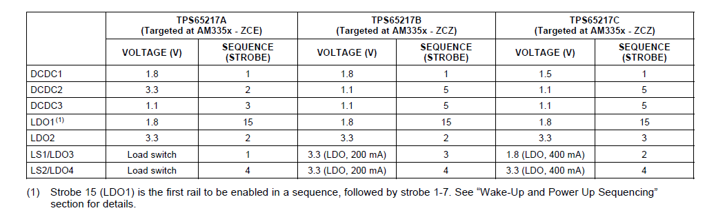

TI的EVM板子改过这个顺序吗?
