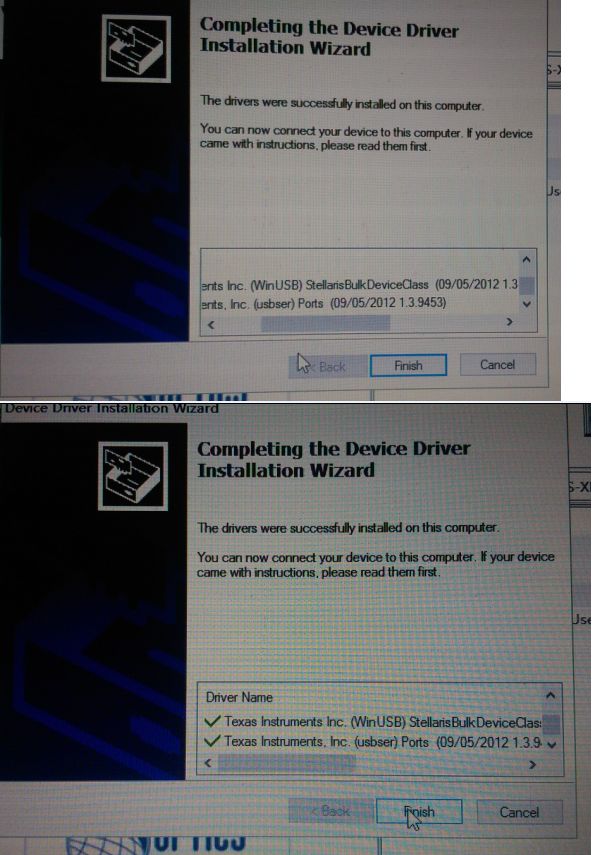

我用的是设备自带的软件升级的,不是Ti的工具,使用USB完成。其升级固件是.dfu后缀。我知道它用的是TI的芯片是因为其安装了Ti的驱动。
现在的问题是:我插电脑上后这个设备已经无法被发现了,是否还能通过USB来升级/修复这个设备?

你可以看看这个文档,第二章使用USB DFU进行升级。当然,你的东西没法拆开,你根本不知道这个USB接的是什么东西呢,万一用的是串口,I2C进行升级呢,有点坑,只能说试试
请问你是说这个设备的USB不一定是USB接口么?还是说现在这个设备刷死了,其接口类型会有所改变(从原来的USB转换为更原始的串口等接口)。
我安装这个设备的时候,安装程序提示是用的WIN USB驱动,请看我传的附件。请问这样是不是意味着这个设备是USB类型的呢?
标准的WIN USB驱动应该是插入USB自己安装的,这个应该是开发商自己写的驱动,用的自己的协议,无法判断。你试试那个办法,不成功的话,乖乖寄回去吧。

芯片型号是LM3S3826。
打开后看到有个8PIN的插接口,应该是升级用的。
请问有办法给这个芯片升级么?
报酬什么的算了,哈哈,共同进步。我也不一定可以搞定,只能给你个参考。8PIN接口的话,应该是标准的8PIN JTAG接口,你接上仿真器试试,是否可以读到芯片信息。
