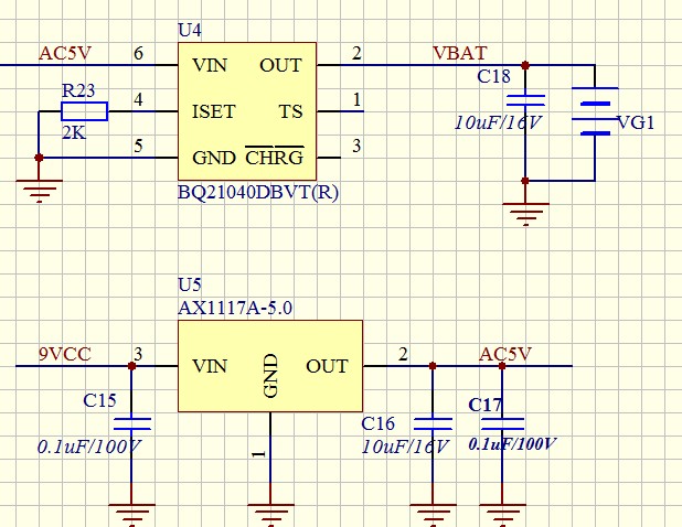

我使用BQ21040DBV的时候无法实现充电满后自动关闭,后级接了负载。目的是让BQ21040一直给电池充电恒定在4.2V,但是电池电压一直上升出现过充情况。原理图。
