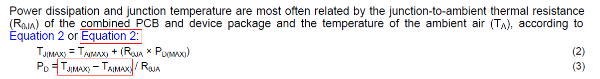

1,LP5912的手册第22页,这里的公式引用不明不白,并且公式(3)缺少一个括号,不严谨;

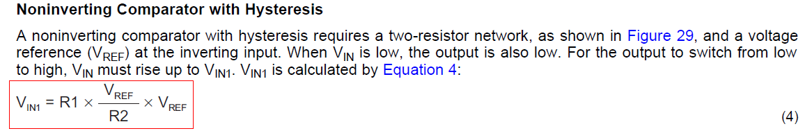

2,TLV3201的手册第13页,公式(4)很明显是错的,应当为VIN1=(R1+R2)*VREF/R2;

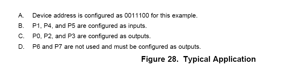

3,PCA9557的手册第21页,描述I2C地址时,地址写错:
