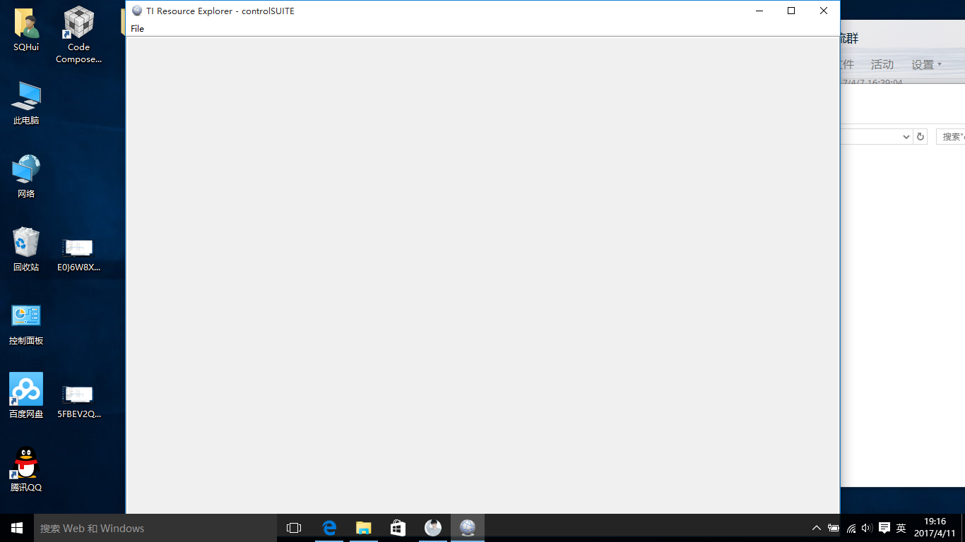

没有快捷方式,打开应用程序出现的是空白界面,请问如何解决
把 C:\ti\controlSUITE\eclipse\workspace (找到您的controlSUITE路径)里的.metadata删除就可以了
