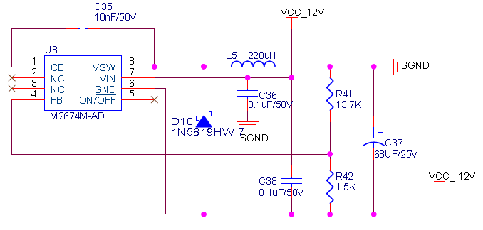

LM2674M-ADJ
最近设计电路时,在使用LM2674M-ADJ进行负电压转换时,芯片不能正常输出,测试输出电压为0.32V。具体设计如下图所示,
关于LM2674M-ADJ的使用方面,有什么不当之处,请提供技术支持,急盼回复!
