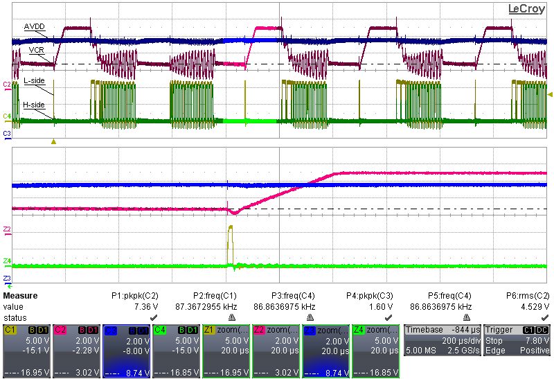

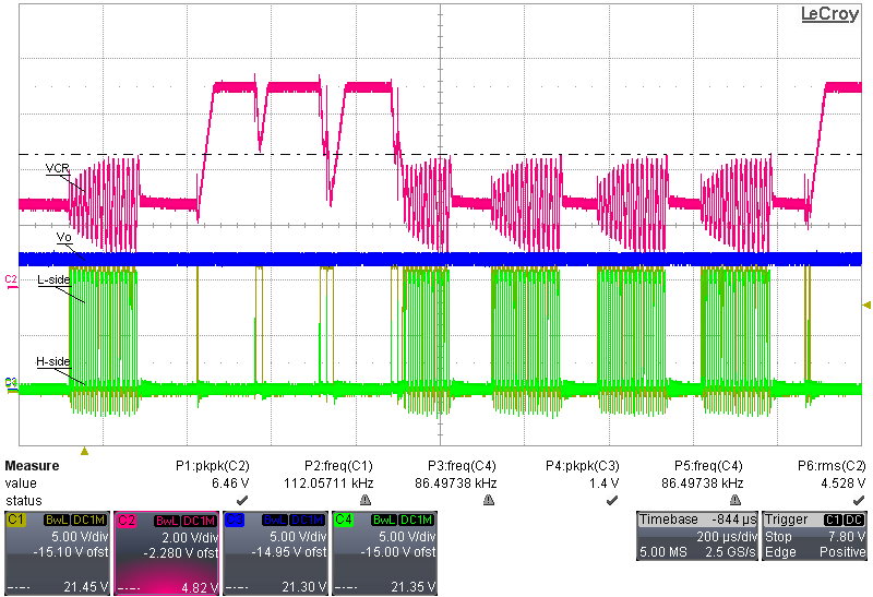

目前設計100W LLC DC power .
當輸入電壓340V~400V 輸出為12V / 100W
當輸入電壓100V 輸出為12V / 20W
Input UVLO 約設計90V左右
目前在400V 的輸入電壓時可以搭上100W 的負載, 當輸入電壓降到150V 時, 會發生無法搭負載的問題.
設計Cr=16.4nF ; Lr=38uH ; Lm=270uH
分別確認ISNS , VCC , Hi-side Vcc (HB-HS) 都無異常.
確認VCR 可以發現其訊號會圖然衝高到7V 左右,此時Low-side MosFET 訊號 重新打出來,但Hide-Side Low-side MosFET 訊號 無法正常出現
麻煩幫忙確認是何問題所造成? 目前schedule 很急迫,再麻煩幫忙盡快確認.

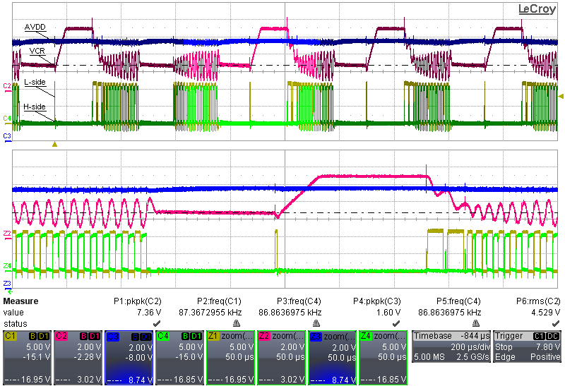

CH1 (黃色) : Lo-side MosFET
Ch2 (紅色) : VCR
CH3 (藍色) : Vcc
Ch4 (綠色) : Hi-sdie MosFET

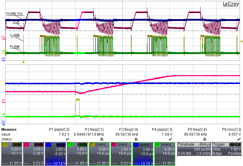

Ch2 (紅色) : VCR
CH3 (藍色) : Vdd

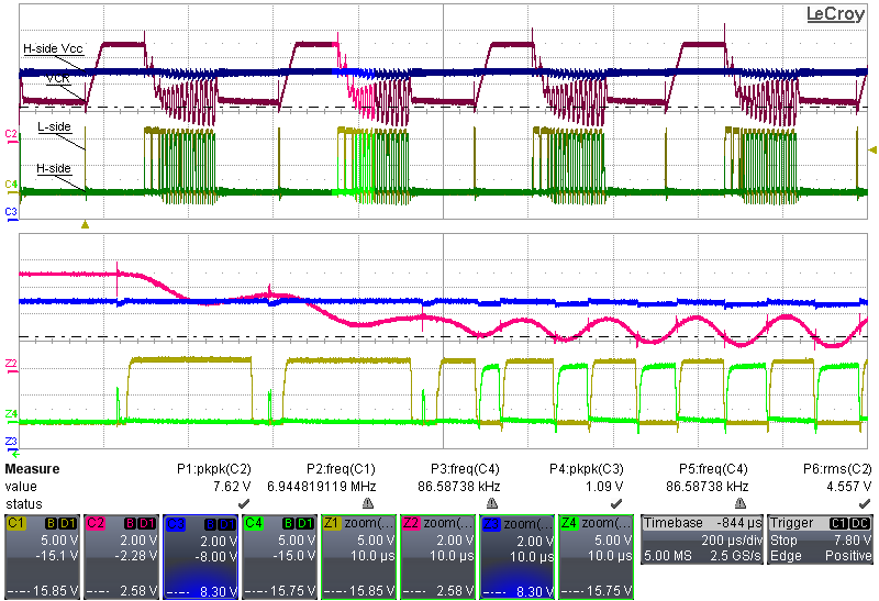

Ch2 (紅色) : VCR
CH3 (藍色) : Hi-side Vcc

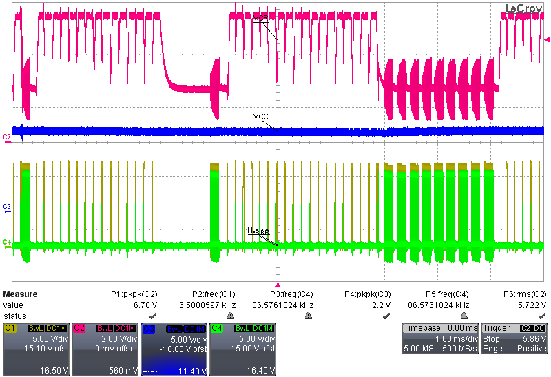

Ch2 (紅色) : VCR
CH3 (藍色) : Vout
