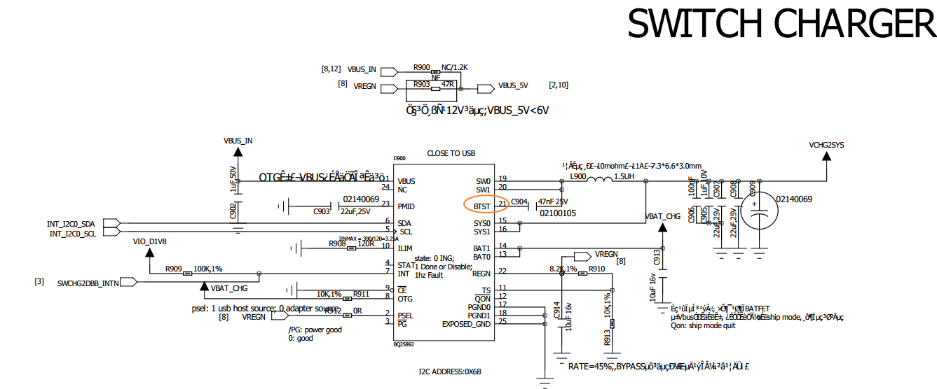

目前使用BQ25892出现部分芯片当VBUS 5V输入时BTST脚电压为4V导致vsys电压为零,实际正常vsys输出4.2V时BTST脚时为8.4V。
把VBAT同时加上去后,BTST脚电压恢复正常,变成8.4V。此时, VSYS电压也输出正常了, 为4.2V;
这之后, 我们将VBAT电压移除后, 原先的故障现象就不会再次发生了, 一切感觉就又正常了, 比较困惑, 具体会是什么原因导致的。
