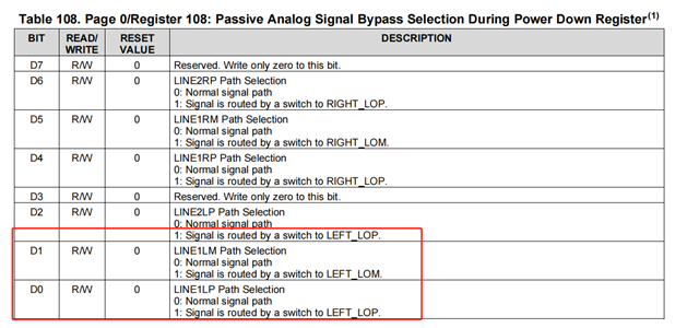

您好
https://www.ti.com.cn/tool/cn/TLV320AIC31XX-DRIVERS
官方相关库文件
https://www.ti.com.cn/cn/lit/an/slaa403/slaa403.pdf
编程指导文件
https://www.ti.com/lit/ds/symlink/tlv320aic3104.pdf
datasheet的10.5 Programming有相关说明指导。
