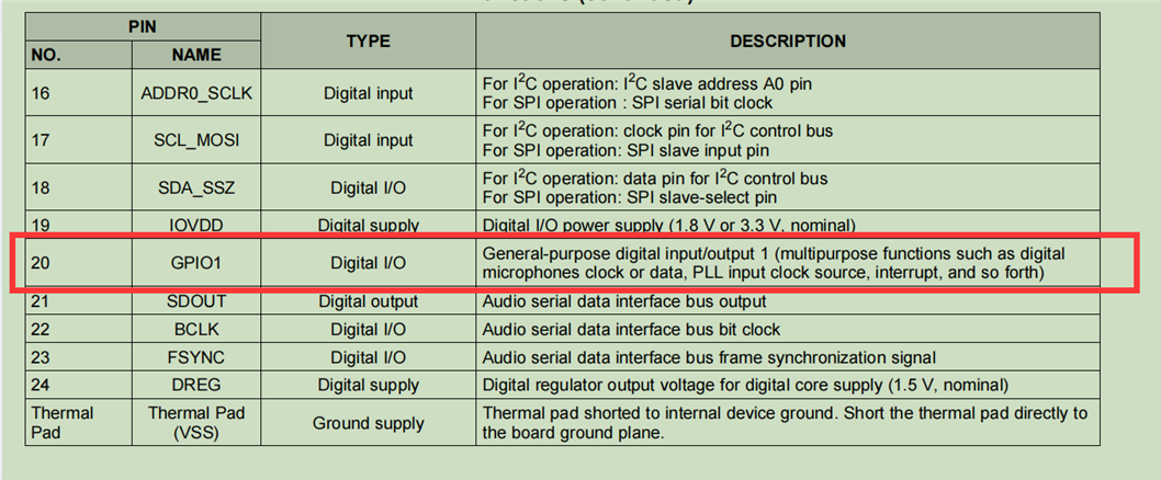

TI技术你好,我在使用TMS320C6748与两片TLV320ADC5140 TDM通信采集数据,本来我打算使用MCASP主时钟使用24.576M晶振输入,分频输出BCLK,FS给两个AD芯片,经计算分频系数不是整数,无奈不选择此方案。
以下有几点疑问:
1、现在我想使用其中一个AD芯片作为主机,内部自动PLL输出各采样率下的BCLK, FS时钟,给DSP 的MCASP和另一片AD芯片提供时钟输入使用,另一片AD配置为从机,方案是否可行?
2、ADC5140作为主机输出BCLK  FS时钟的时候,是不是必须要用外部有源晶振信号作为芯片的主时钟MCLK?
3、使用24.576M有源晶振输出是不是可以直接接在多功能引脚GPIO1脚上,然后程序上配置?
