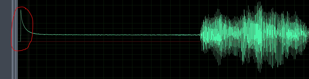

实际音频录制出现如下图示的波形,经过后级功放扬声器播出以后有类似爆破的声音,如果不接MIC也是一样,用的是TI官方程序,每次录制的声音开始时都会有这个声音,
  • 你好!
             从这个波形上看是我们常见的初始化上电的爆破音,可以通过Mute加延时的方法来规避。一般等codec上完电后,开始写入I2C设置进行录音通道设置(在设置中,先mute ADC ,也就是15/16寄存器先mute,接下去配置通路)通路配置晚后延时200mS,进行数据录音。
