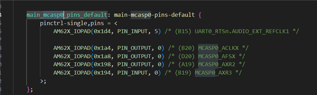

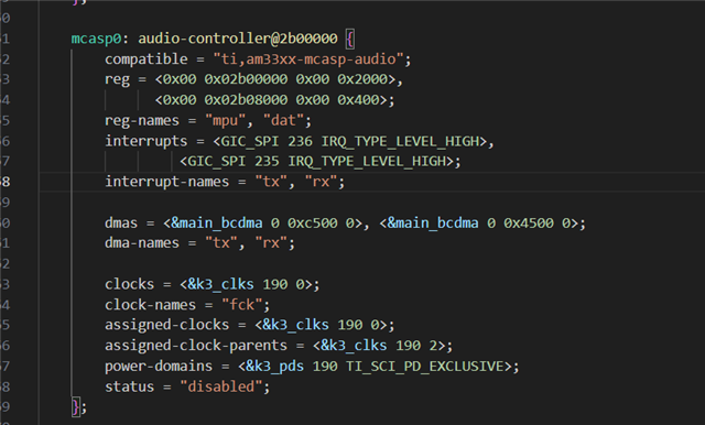

我使用的是AM6234,有一个es8388的音频芯片,开始录音时会报错退出:arecord: pcm_read:2272: read error: Input/output error

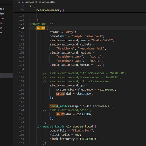

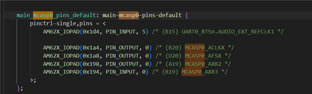

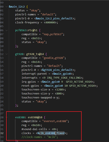

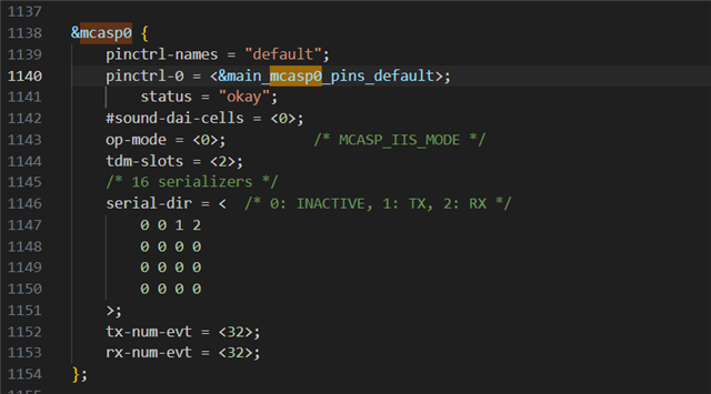

下面是我设备树的配置

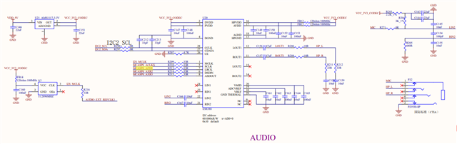

这是原理图

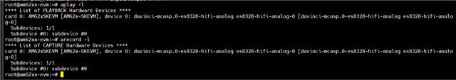

系统已经可以检测到音频设备了
但执行录音的时候,提示arecord: pcm_read:2272: read error: Input/output error,并退出
我量芯片sclk引脚,也没有量到时钟
