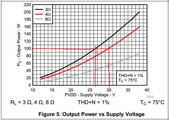

tpa3251这个芯片可以12V供电工作,LM5010ASD这个芯片的输入工作电压也是在8V-75V之间。请问为什么TPA3251D2EVM这个板子的工作电压就要18V以上了?

谢谢您的回答....那就是说tps3251本身是可以工作在12V的供电电压下的对吗?因为我想用TPS3251重新设计一块功放板,而供电电压只有12V,现在要确定TPS3251是否可以用作在12V的电压下。
是的,12V本身是可以工作的,TPA3251的供电电压PVDD_x的范围为12V~38V,典型值为36V,而GVDD_x和VDD的供电电压范围为10.8V~13.2V,典型值为12V。
