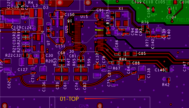

您好

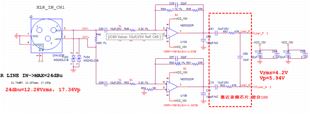

在使用PCM1863时,使用音频分析仪测试输出的信号质量,输入信号是差分4.2V有效值耦合输入,实际测试信噪比为94.2db,信噪比达不到数据手册中标注的97db-110db。请帮忙分析下问题,与优化的方法。

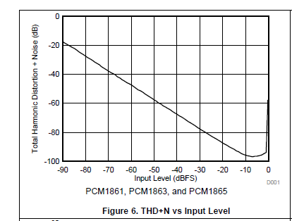

    本数据表中通过提供-60dB输入信号并测量THD+N电平来测量信噪比。因为谐波将为0,所以这个数字将反映信噪比。
    另一种选择是将输入信号接地并测量输出电平幅度。

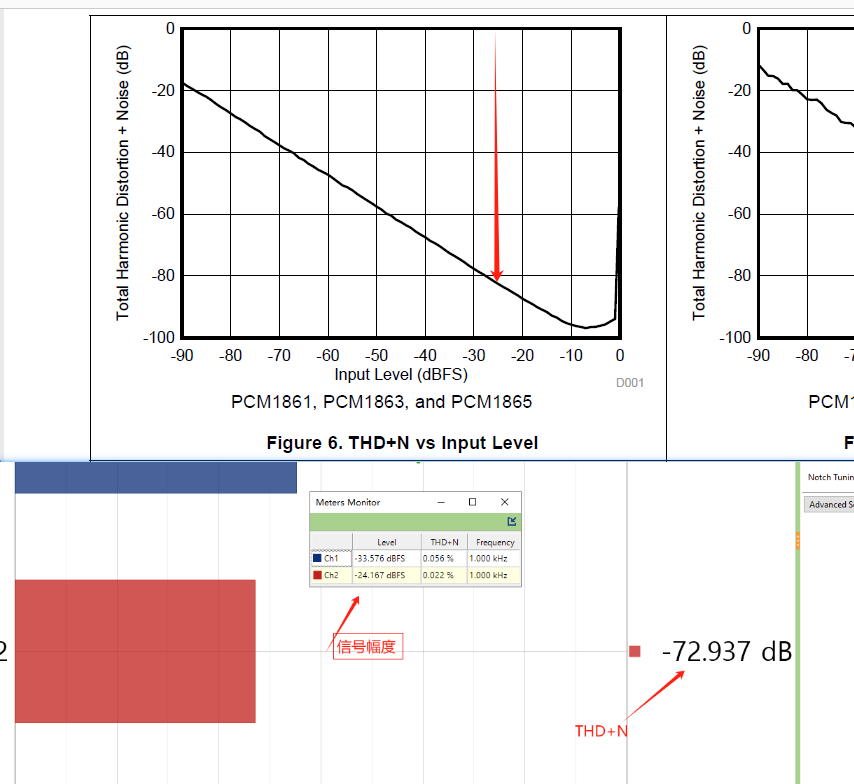

  • 您好,看了您的解答,输入-60db的信号,测试出THD+N=-42db,这个值远远达不到手册标注的97-110db。我们当时选型时是按照下面图片的THD+N的指标选型的,比如输入信号为-24dbfs,THD+N远远达不到曲线中的值。麻烦您这面帮忙分析下。
  • 根据这个THD+N与输入信号之前关系实测结果

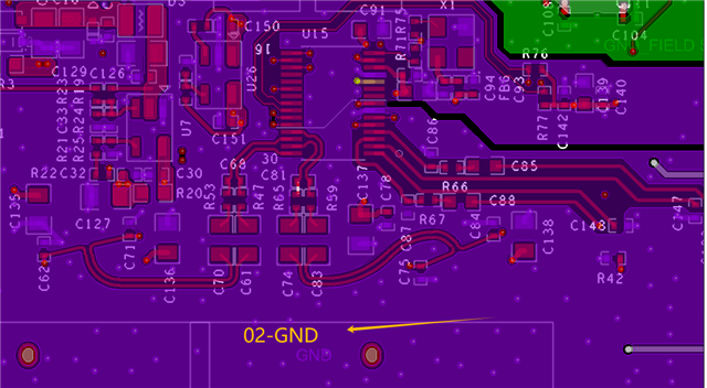

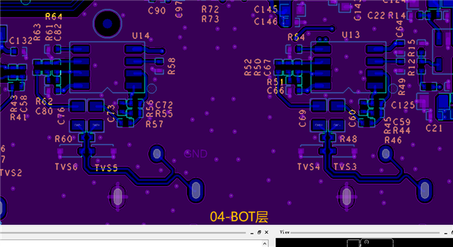

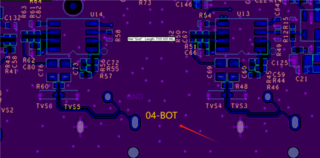

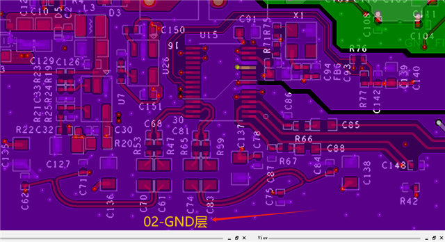

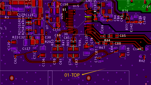

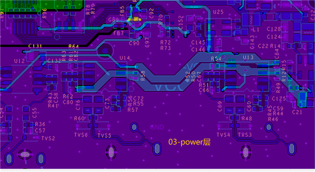

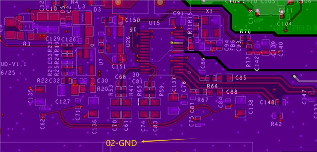

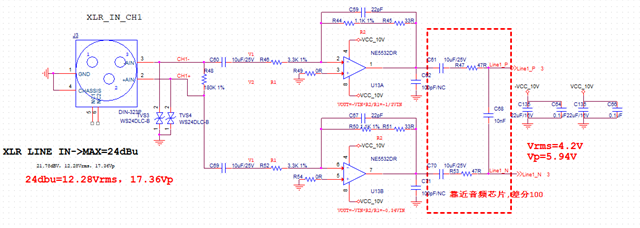

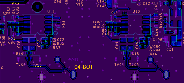

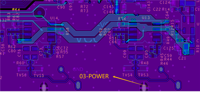

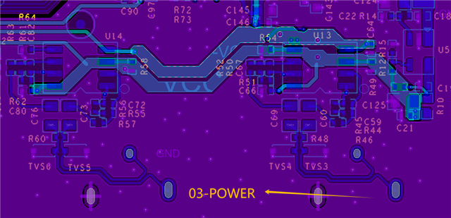

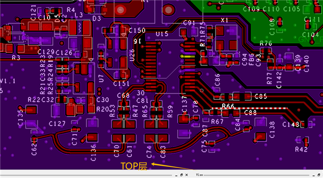

  • 你好看了您下面的回复-102db距离110db,还是有较大差异,而且我实际测试输入信号与输出THD+N的值与手册的数据差距较大,如下图所示。附上原理图与PCB,帮忙分析下设计有没有问题。请问可以电话沟通,或者拉个群聊吗?希望提高些沟通效率。
  • 您好,看了您的回复102db与手册上110db还有较大的差距。我这面实测的输入信号与输出THD+N,无法拟合手册上提供的数据曲线,下图哟实测的数据图。另外附上设计的原理图与PCB,帮忙看看设计上是否存在问题。可以电话沟通,或者拉个聊天群,希望可以提高沟通效率。
  • 您好
    从原理图和布局来看,似乎没有什么明显的问题。然而,我看到了这部分的增益变化。你不应该期望图中的1比1匹配,即使102dB的数值偏低,它也在规范中。
    一件可能有帮助的事情是测量NE5532DR的模拟输出,并确认该电路添加的任何失真。
