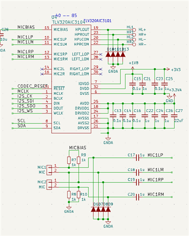

如图,解码芯片易损坏,麦克风输入损坏,不能拾音,音频输出正常。
想知道怎么能避免这个问题。每次损坏只能更换芯片。(麦克风使用的是驻极体。)
