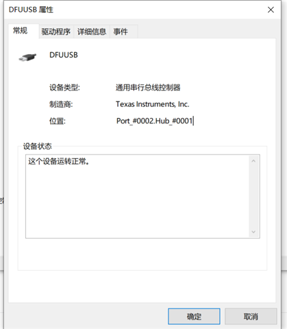

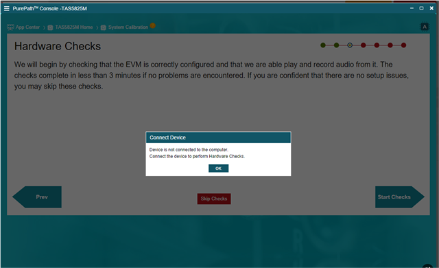

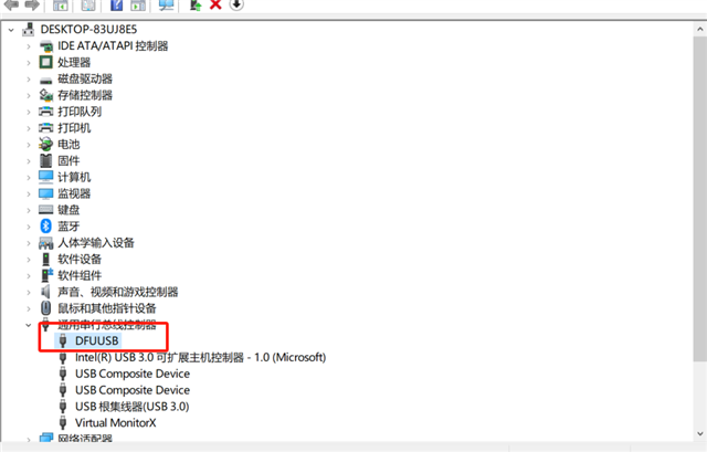

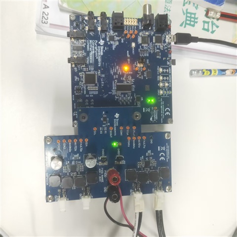

1.AIP006G+TAS5825M 评估板 前段时间还是能正常工作,但是现在出现连接不上电脑的情况,连接电脑USB串口又显示工作正常.(各位大侠协助解决)。谢谢!!!

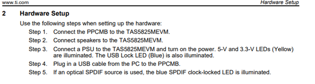

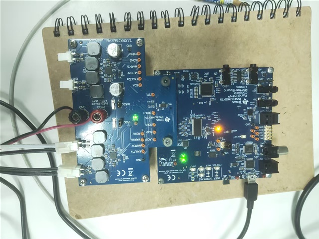

看不太清楚你的图片,步骤里面说的The USB Lock LED (Blue) is also illuminated.亮了吗
你没有走全上次给你发的步骤.
你再查看一下是不是只走了APPENDIX B的步骤, APPENDIX A展示的bin下载进去了吗
e2e.ti.com/.../TAS1020B_5F00_Firmware_5F00_Update_5F00_Procedure.pdf
