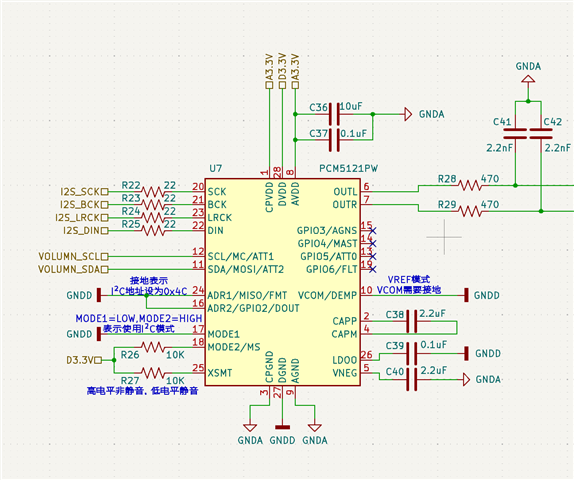

目前我使用STM32F405RGT6作为MCU,并且有两个外部晶振(低速的是32.768KHz,高速的是8MHz)。
然后通过I2S3传输音频数据给PCM5121。另外PCM5121我配置的是I2C模式。
目标是读取SC卡的wav文件(48KHz,24bits),并通过I2S3传输给PCM5121解码,后面还接了功放和喇叭。
我简单做了测试,可以从喇叭听到声音。但听到的声音是一段噪声,并非清晰正常的音频内容。
我做了很多检查(包括设计、焊接、时钟设置、PCM5121寄存器设置)都没能找到问题。只能求助你们。如果还是不行,我只能考虑更换DAC芯片。
下面我将提供一些相关设置:
图1:PCM5121的电路设计

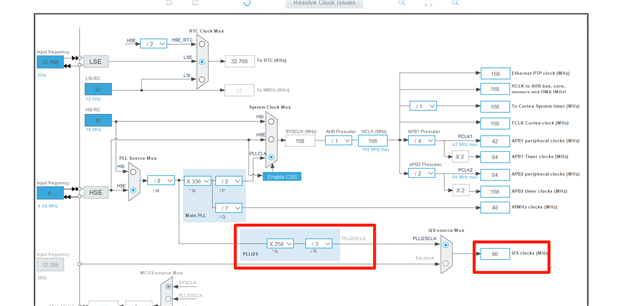

图2:STM32的时钟设置

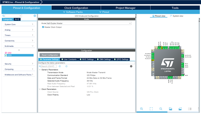

图3:STM32的I2S3设置

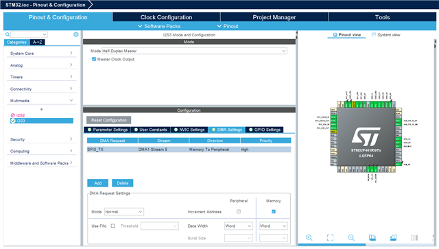

图4:STM32的I2S3的DMA设置
注意,我尝试过使用DMA和非DMA,都是同样的结果
