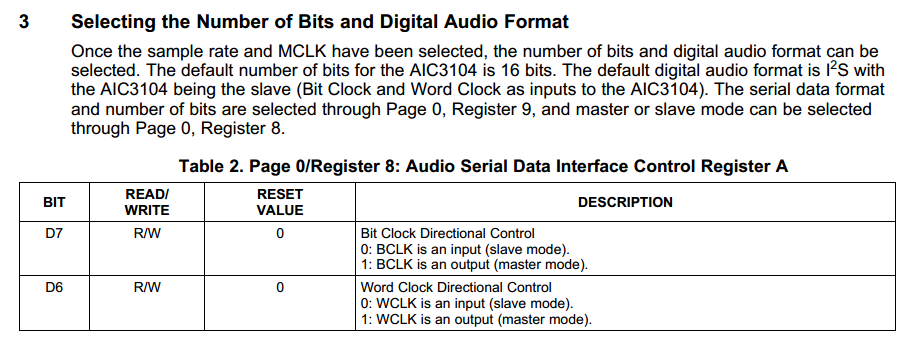

寄存器 102配置 0X22,0X32,0X2都试过,BCLK就是没有信号,内核与DEMO相同,就是端口MCA[2]_ACLKX改为MCA[1]_ACLKX,还有什么地方需要设置的
