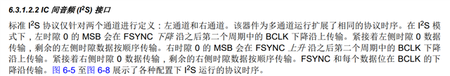

想用TAA3040采集4路模拟MIC,跟SOC通过I2S传输4路MIC的音频数据,SOC的I2S不支持TDM,那通过I2S的一个数据线能传输4路MIC音频数据吗?还是I2S模式下只能传输2路MIC音频数据?
