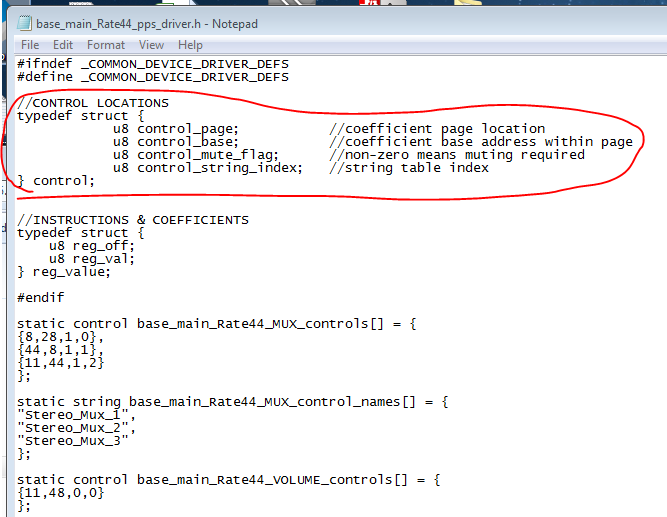

我用PPS编译生成了一个.h文件,文件里头的接口段代码如下:
static control VOLUME_controls[] = {
{44,28,0,0}
static string VOLUME_control_names[] = {
"Volume_1"
我想问的是{44,28,0,0}这四个数字分别代表什么意思啊?还请大家指教,不胜感激~!
