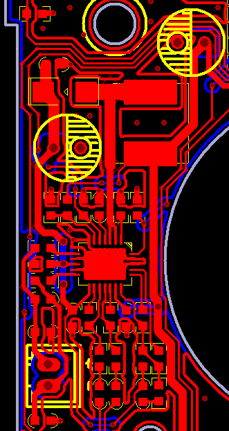

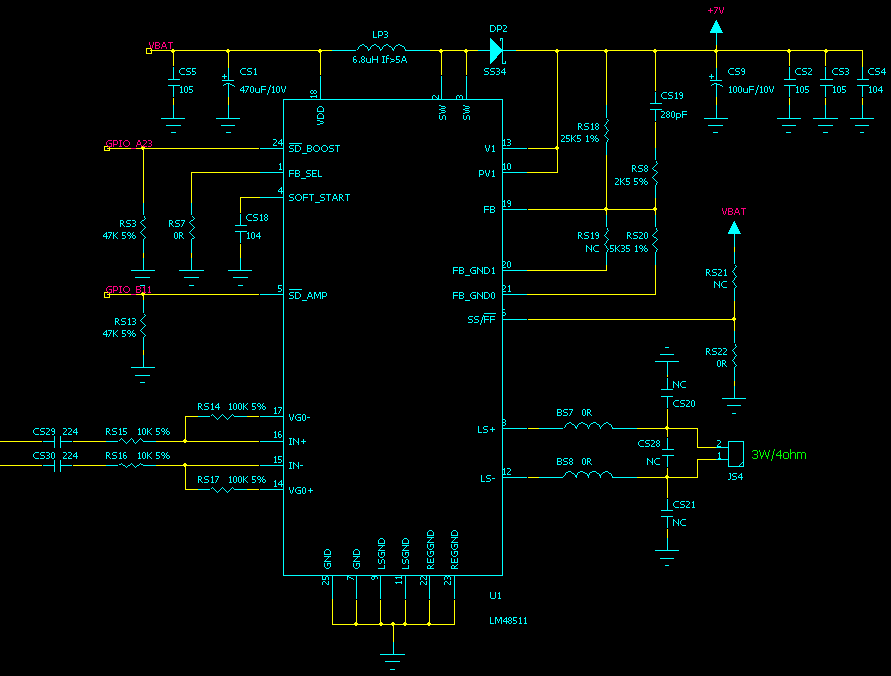

我的原理图是按照参考电路来做的,现在遇到的问题是升压电路工作不正常,7.几V的电压升起来一下子就又跌下去了,查看发现软启动脚的波形也是这样,功放此时输出的功率很小,只有不到1W,所以不是带载太大的原因。电池电压是3.7V供电。
请问出现这样的问题可能是什么原因呢?好几块板子都是这样的现象。
