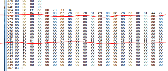

各位工程师:
小弟不才,正准备用TAS5727 & TAS5719设计一款音箱,但是由于产品外形的独特性我使用的喇叭是鸡蛋壳
那种喇叭,这种喇叭有个不好的地方是低频不够,高频有点刺耳。为此我想通过调节TAS5727 & TAS5719的BQ数
据来解决这个问题,根据参考资料我找到了TIBQ.exe的工具,自己也使能了几个EQ,然后生成了20byte的数据
(resolution: 32bits)但是我将TIBQ产生的数据发送到TAS5727 & TAS5719后发现结果并不是我调节的效果,声音
完全不正常了。个人对TAS5727 & TAS5719的寄存器配置还是不了解,所以这里想请教一下Ti的工程师们,希望能
指点一下小弟如何配置TAS5727 & TAS5719的BQ参数。
非常感谢!
  • Hi,
    TAS5719的EQ参数需要使用其GUI生成并导出,参考下列步骤:
    1、下载TAS5719 GUI软件:http://www.ti.com/product/TAS5719/toolssoftware
    2、安装后运行,双击EQ控件,调整需要的EQ参数。调整完参数要点一下“Apply&Draw”。
    3、点击软件左上角Targrt→Write I2C Init File导出EQ配置,为.cfg文件,用记事本可打开。0x27和0x31开始的20字节数据即为EQ参数,分别对应左右两个声道。
