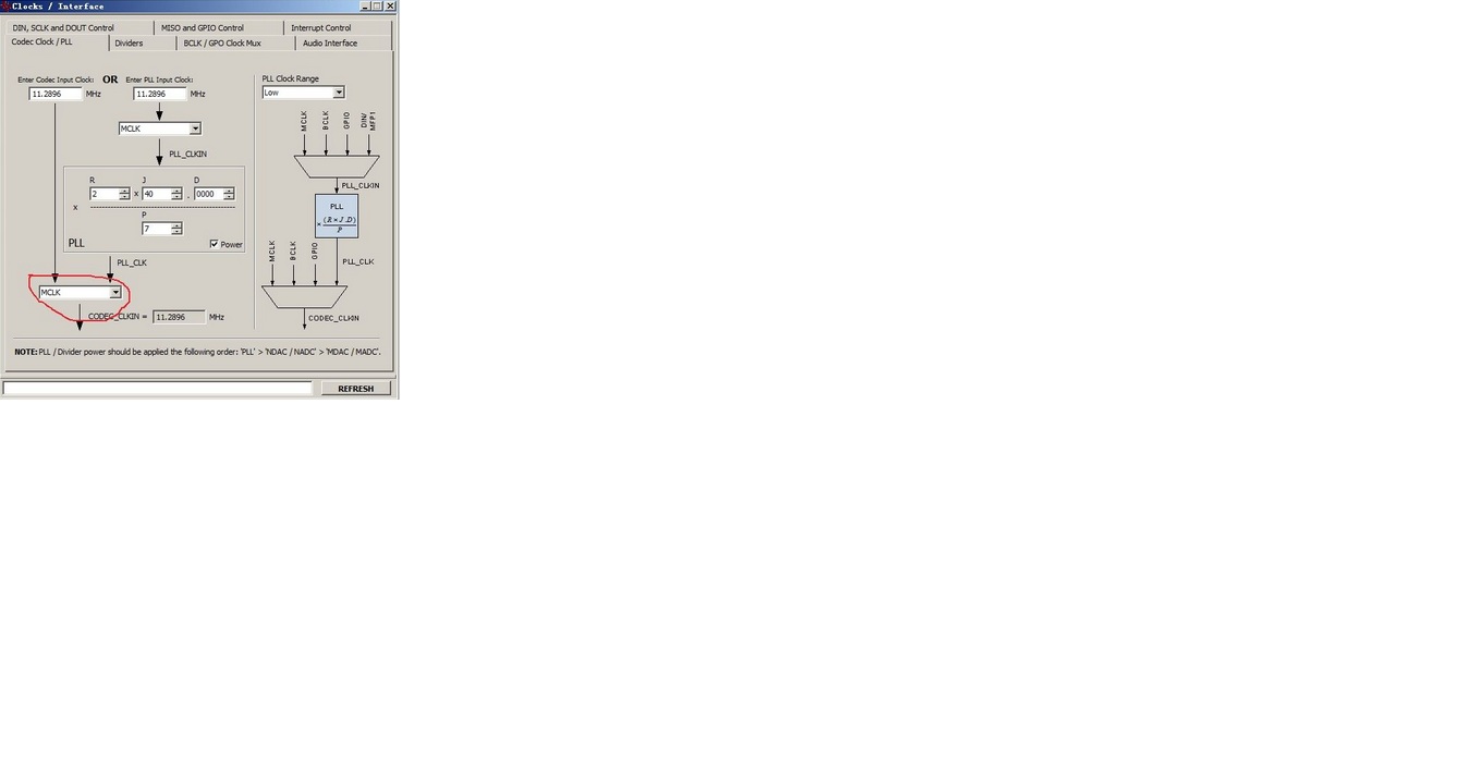

你好,之前没有接触过DAC的芯片,对这个不是很熟悉,我现在有个蓝牙音响须要用到这个芯片TLV320AIC3254来处理I2S DAC转换 蓝牙这边是从模式,AIC3254是主模式,我现在贴这个初始表出来请大家帮我改一下这个配置(
//DAC 2S master mode i 24BIT/192ksps Sample Rate and High Performance.
//AVdd = 1.8V, DVdd = 1.8V
///MCLK = 12.288MHz
)就行了其它我自己改,
