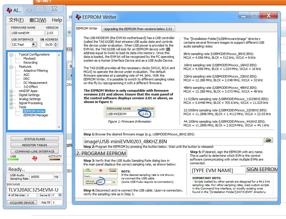

AIC3254EVM-U EPPROM Writer求助
小弟初学DSP,最近项目需要买了AIC3254EVM-U,在Tools-EPPROM Writer中选择firmware镜像将采样率成功改为16kHz,但是再选其他文件点Program就没有反应,例如附件中选择48K,但是点Program EPPROM没反应,插拔USB、卸载选件重装都不行,求助。
另外,在正式使用PurePath Studio前需要对EVM进行配置,在社区里找到了这款芯片EVM-K的设置,但是没有EVM-U,请问有没有类似文件?或者这两个同样使用?
我的目的是输入信号——滤波器——输出信号,FIR滤波器系数我是有的,怎样输入滤波器系数现在还没有头绪,如能指点,非常感谢。
  • Hi,
    有可能是EEPROM的固件被写坏了。你先试一下在16Khz采样速率下,评估板的其它功能是否都是正常的(download一下示例的配置应用,如playback、record等等)。
    另外,建议你仔细阅读一下EVM的user's guide再动手实验:http://www.ti.com.cn/cn/lit/ug/slau295a/slau295a.pdf
