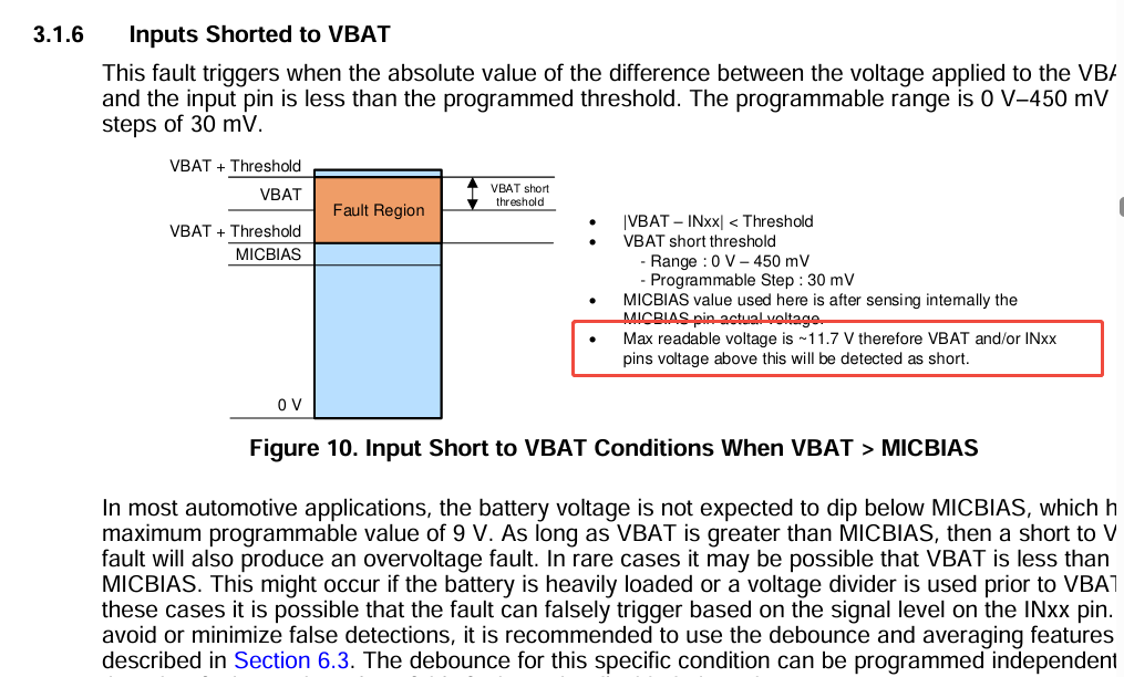

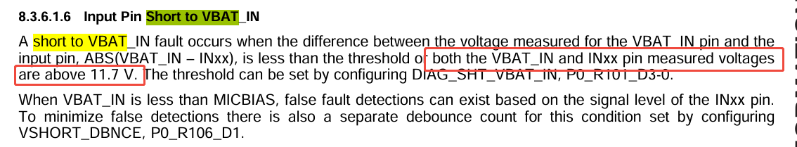

您好,
短路诊断中,提及输入短VBAT的情况,在VBAT>MICBIAS的情况下,当VBAT和INXX均大于11.7V,判定为短电源。
请问:1.11.7V这个参数是怎么来的;
2.当VBAT和INXX均大于11.7V时,为什么不需要判定|VBAT-INXX|的绝对值小于阈值。
