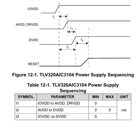

  • 目前写page0页寄存器0x01值0x80,回读page0页0x02寄存器默认值成功,默认值为0x10,与寄存器默认值不一致。问一下,芯片AVDD,DRVDD,IOVDD,DVDD上电时序有要求吗
  • 1、I2C写page0页寄存器0x01值0x80成功;
    3、I2C读page0页寄存器0x02成功,默认值值为0x10,与默认值0x00不一致。我们其他芯片在同一个I2C总线上读写都正常。
    问一下芯片电源上电时序AVDD,DRVDD,IOVDD,DVDD有什么要求吗?
