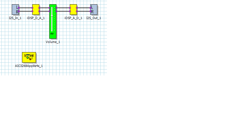

Hi,
我在使用pps调试AIC3268. 发现老是显示无法build。
错误提示:
Cannot determine TargetProcessor settings for the following reason:
- Components following iDSP_A_D_1 must be miniDSP_D
- Components preceding I2S_Out_1 must be miniDSP_A
但我找了半天也没在左边的conponent里面找到miniDSP_D和miniDSP_A啊。

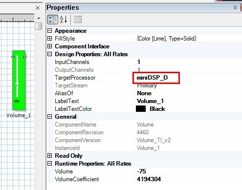

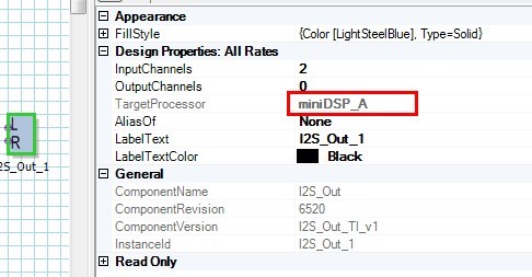

  • Hi Tao,
    在PPS里面,每个元件对应对到DSP_A或者DSP_D. 左键选中元件后,可以在右边属性中找到,比如你用到的几个:
    1 音量应该是在DSP_D, 所以不能放到A里面.
    2 I2S OUT应该是在DSP_A, 所以提醒你Components preceding I2S_Out_1 must be miniDSP_A,而不能放到DPS_A_D之后.
    在这个原则下作出相应的调整.
