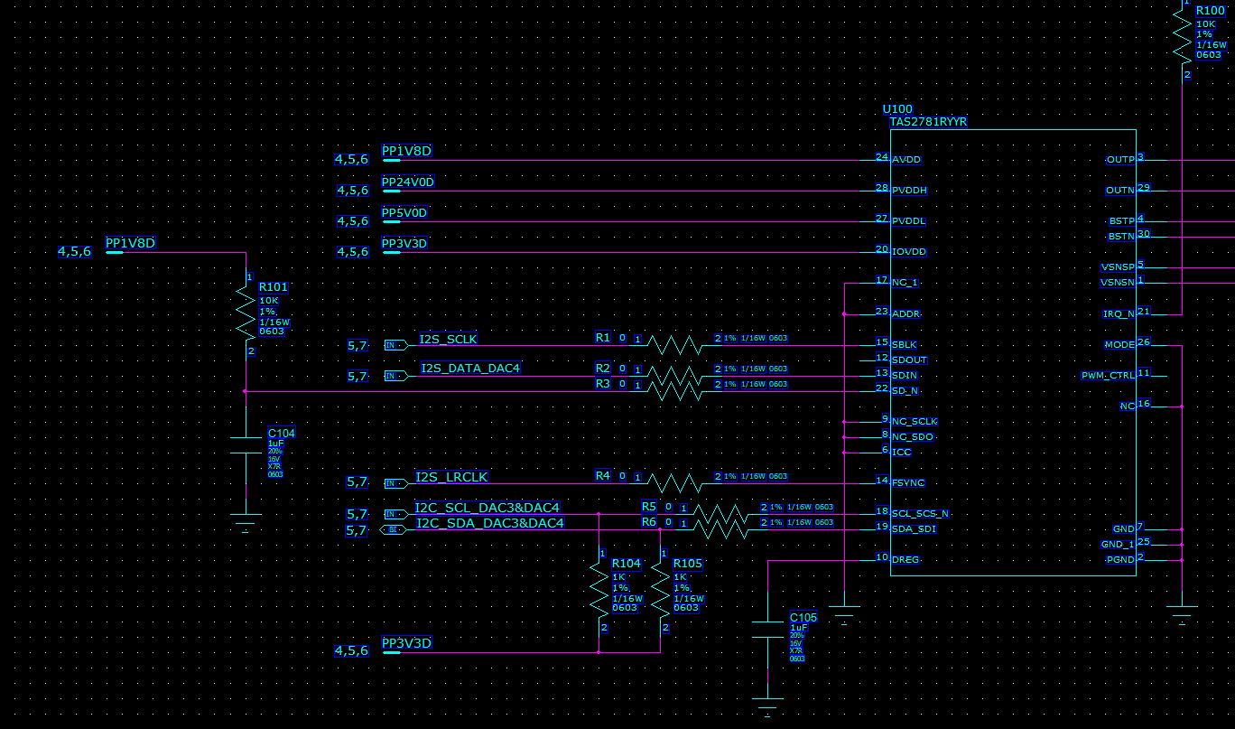

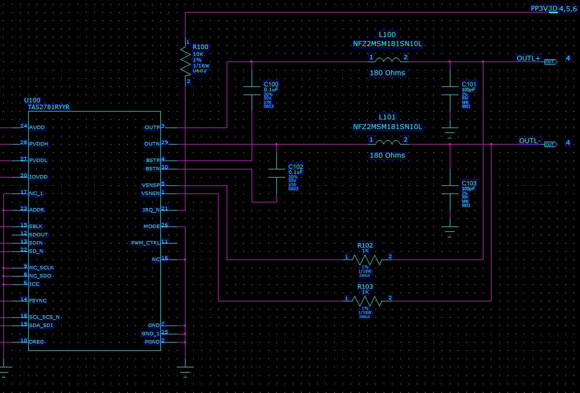

上电电路板不消耗电流,I2C无ack
