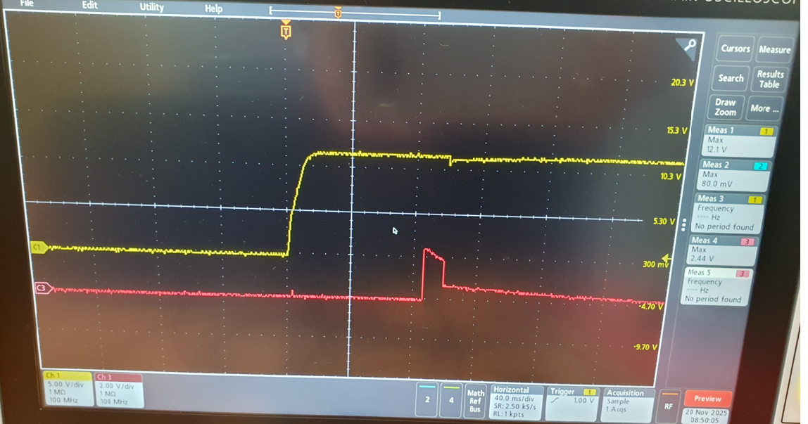

Part Number: TPA3113D2
TPA3113D2 上電時SPEAKER會有POP聲音, PIN12 RNP 和PIN11 RNP 在無外接訊號情況下,這兩個PIN 會有2.5V 左右的上升波形,請問要如何解決這個問題,謝謝.
即便没有外接信号,也可能有其他噪声传入,差分输入未完全对称(如单端输入或前级电路设计不当),POP信号可能通过差分路径放大.
建议在系统启动时,同时使能静音(MUTE), 确保系统启动时序中,电源电压、输入信号和SD信号同时稳定
