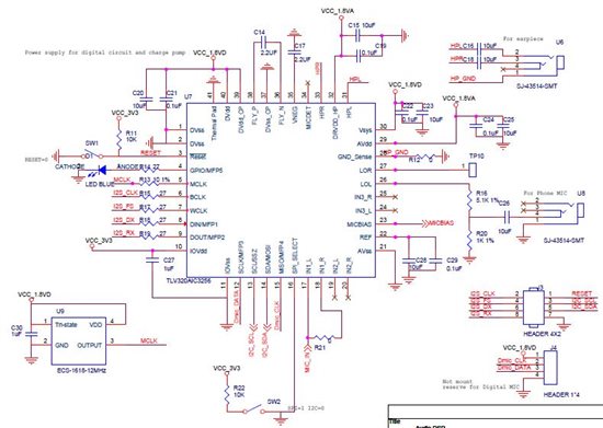

我自己设计了一个demo板,基本是参考EVM板

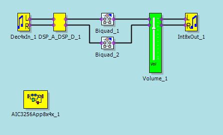

首先我用GDE设计了一个code,这个code在3256的EVM板上验证过,HPL/HPR和LOL/LOR输出正常。但是把code烧录到我自己的板子上,HPL/R表现为声音严重失真,音量也极小。LOL/R就干脆什么信号也没有

3.对比自己的板子和EVM板,晶振以及各电源端口工作电压都正常。
现在我就比较困惑,到底哪里出了问题?烦请指教

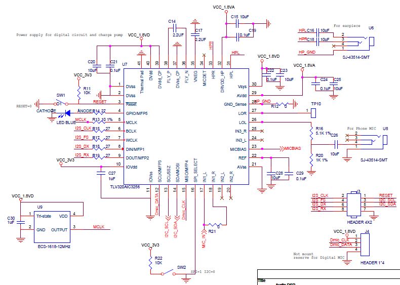

  • 既然是参考了 EVM 板, 效果不同, 可以对比一下差别, 从差别处下手分析,
    另外也要注意一下焊接质量和连接等低级问题.
  • 这个是正常会发生的。
    EVM使用的I2S 时钟是从一个TAS1020的芯片发生的,选择固定的FS后I2S的时钟就是标准的。 但是他很可能和你的板子使用的I2S的时钟和格式完全不同。
    所以,检查你自己板子的I2S格式,速度, 对应datasheet或者Control Console 做一个时钟寄存器的正确的值出来就好
