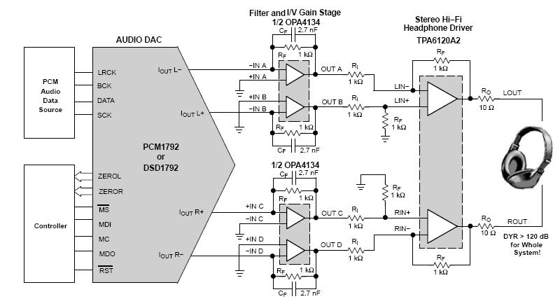

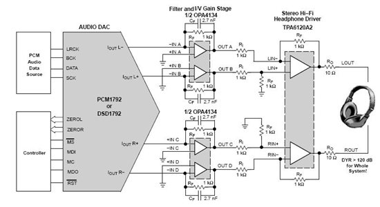

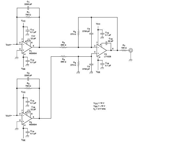

TPA6120A2芯片与PCM1792组成的音频系统,没有LPF部分,而正常的PCM1792后级部分要有LPF部分进行低通滤波的,而TPA6120A2与PCM1792组成的系统没有巴特沃斯低通滤波部分,对高频部分没有衰减,是否意味着听感不好,请问贵司的TPA6120A2芯片与PCM1792组成的音频系统,为什么没有LPF部分?
你的结论是根据运放 搭建的耳机功放。 需要外部元件做LPF。
TPA6120 本身就是一个专用耳机放大器,内部已经有LPF的功能。 不是一个纯粹的带宽很高的运放。

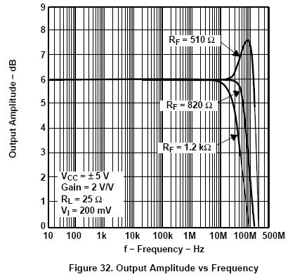

产品手册的这个图,好像也不应该从6DB开始吧,产品手册的这个图应该有错误。TI是大公司,产品手册也有错误。
