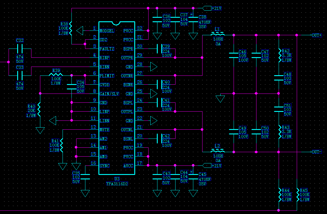

为什么我参照原理图设计的TPA3116D2 2Ω用不了,放大声就停。
  • Hi ZuShang,
    放大声会停,不断电的情况下将音量调小会自动恢复吗?另外使用的是2ohm喇叭而不是电阻对吗?
    看起来你的电路是保护了,用示波器监测SD可以确认。输出负载过载、过热、输入直流都有可能触发到保护。
    1过热最容易确认,看芯片温度是否烫手。
    2 使用2ohm 喇叭,高次谐波容易引起过流。建议先用2ohm电阻确认是否有同样现象。
  • 信号单端输入(IC 4脚输入)声音就正常,两端并联(4、5脚同时输入)声音反而变小,把5脚改成接一个电阻电容串联到地声音就大一点点,但是还是发挥不到他的作用,我想问一下是不是关于信号极性的问题。
  • Hi ZuShang,
    你是指单独输入左声道4脚或者单独输入右声道5脚,输出就是正常了对吗?
    单独从4脚输入,输出与输入信号的相位. 单独从5脚输入,输出与输入信号的相位.是否都一致?
  • 我的是左右声道混合信号后单独输入4脚或者单独输入5脚就正常,但是并联后同时输入4、5脚就不正常。并且单独输入4脚或者5脚的功率不能到达预期效果,是否前置部分要单独分开信号分别左右声道输入才可以,但是另一种4Ω接法的原理图又正常的,就是2Ω的不能用。4Ω接法的双声道输出可以到达2X50W,2Ω的单声道输出不能到达1X100W。
  • 测试的时候左右声道都是正弦波吗?用示波器看看是否本身就有相位差。
    是否有试过,单独用左声道或者用右声道,4脚与5脚连接在一起,输出功率是否正常?
    换回4ohm的BTL模式是正常的,证明电路的参数的用料应该是没有问题。应该与你说的信号极性有关,先用单一的正弦信号测试。
  • 4Ω的接法也是用左右声道信号混合后分别输入4、10脚的,可以正常工作;2Ω的接法左右声道信号混合后分别输入4、5脚就不能正常工作,根据原理图10脚已经接地。是否要输入4、10脚才可以,5脚改为接地。
