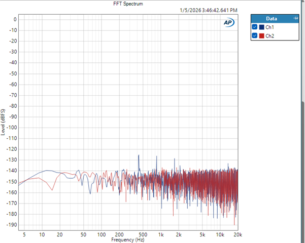

4Hz~50Hz 范围 TLV320ADC6120 的1/F 噪声电压是多少?

下面是噪声FFT从4Hz~20kHz:
