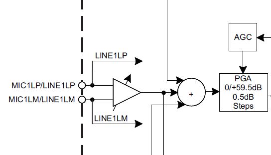

  • 硬件是根据EVM板更改的,只是接到mcasp0上,音频输入使用MIC1LP/LINE1LP,
    如果我直接输入音频信号,能够正常采集,但是我使用麦克风输入时,无法采集信号,
    我看aic3101结构框图中,如图
    音频信号进入MIC1LP/LINE1LP后,会分为两路,一路是LINE1LP,
    另一路经过放大器,应该是给MIC使用的,这里如何选择,没看到有哪个寄存器可以设置?
