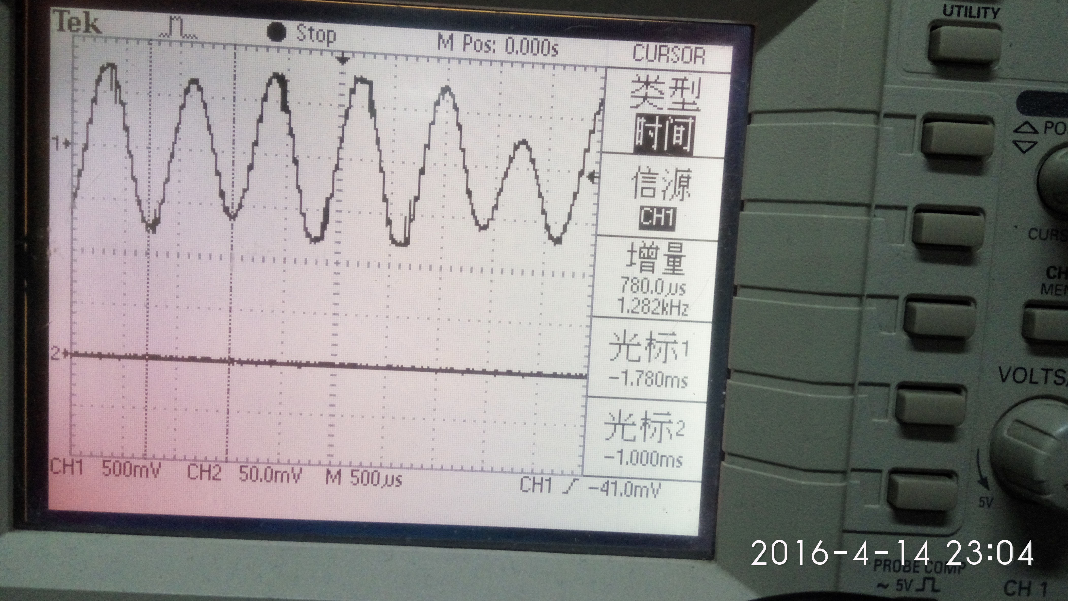

tlv320aic3254 PLL配置问题

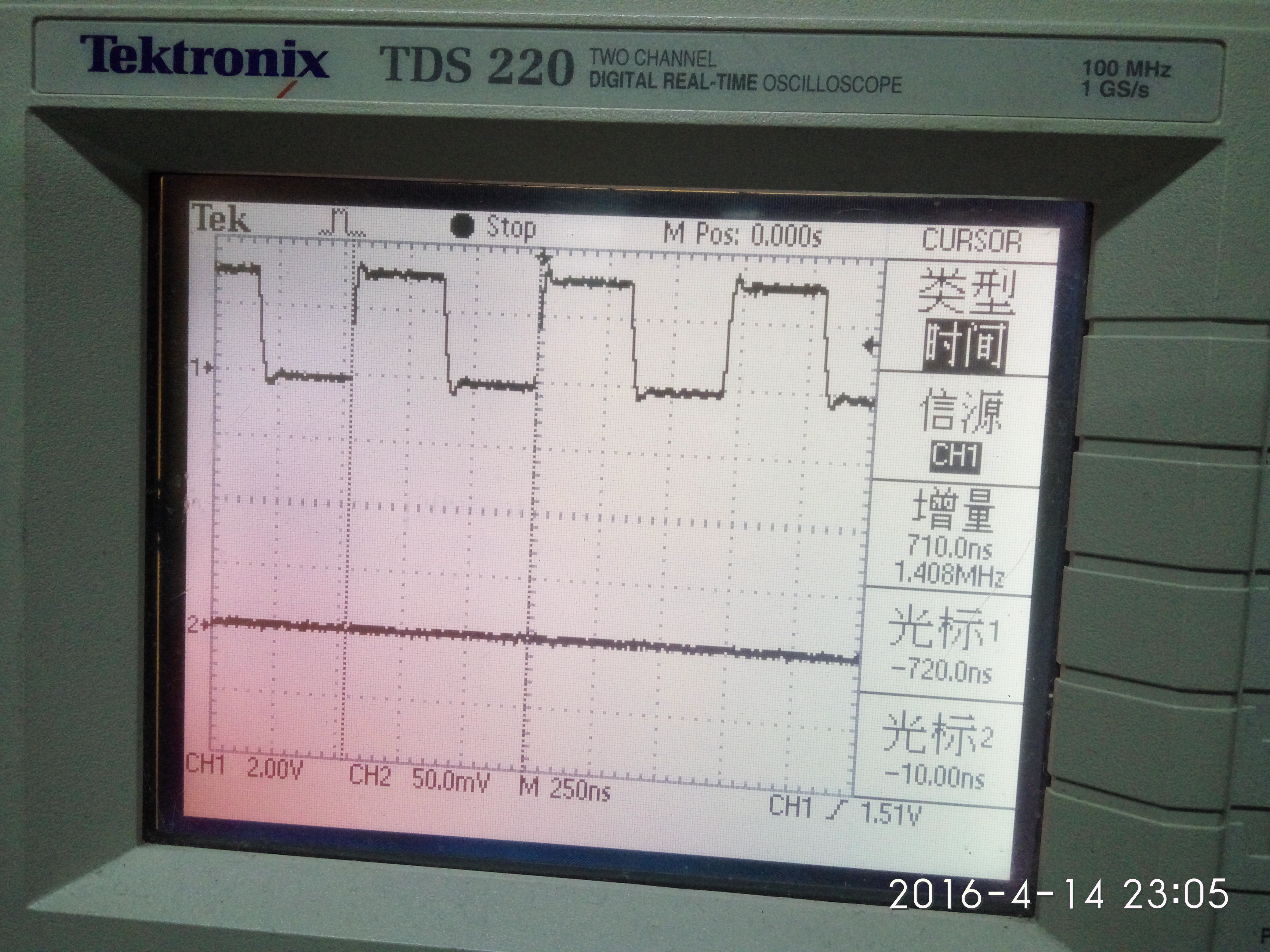

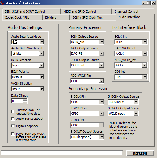

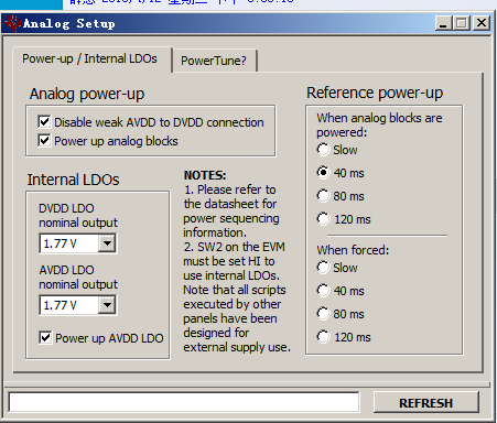

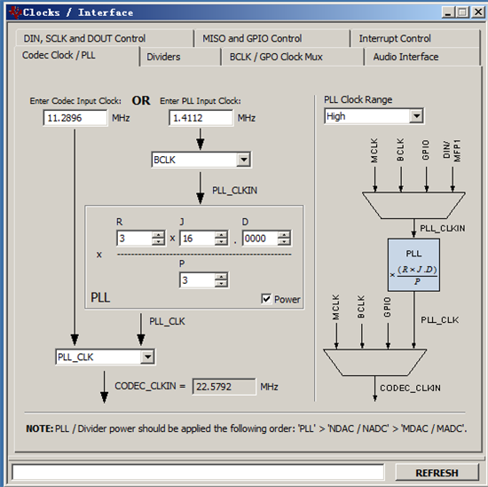

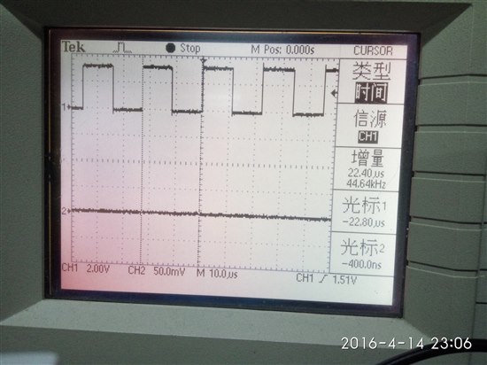

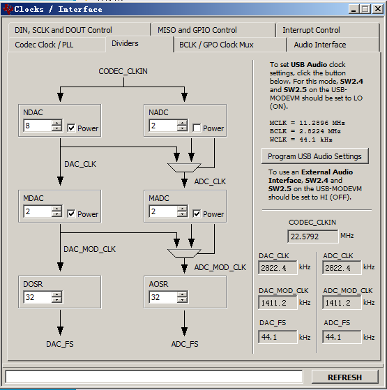

       AIC3254 是I2S是slave,SAMPLE RATE 44.1K 16bit ,时钟源是BCLK(频率是16*2*44.1=1.4112M),PLL值用CS PLL calculator运算出来的值填进去,但输出波形是锯齿波因该是采样率不对,附件是我的设置和输出波形
