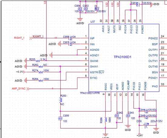

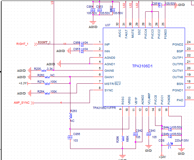

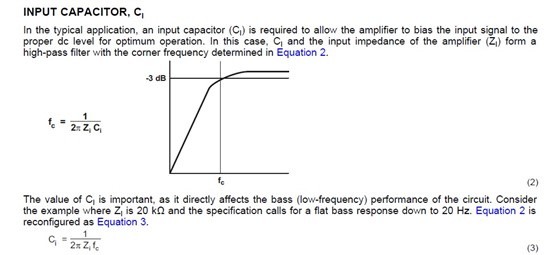

我们的 产品上有用到3106芯片,但是有时候会不响,重新上电后又响了,不知道具体的问题出在哪。还有音频输入电容怎么计算?
  • Hi Shanshan,
    输入电容的计算问题,请参照规格书第19页,主要考虑是结合功放的输入阻抗,对低频响应的问题考虑.电容越大,对低频影响越小,但同时电容越大,正负极间电容的差异会越大,越容易引起POP声音.
