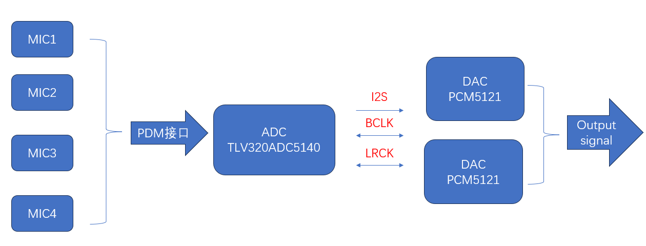

PCM5121: How should I configure the clock signals when using two PCM5121 chips simultaneously?
Part Number: PCM5121
My circuit block diagram is shown in the figure below. How should I configure the clock signals?

  • 您好
    您需要向这些DAC发送TDM4信号,前2个通道将进入第一个DAC,第二组数据(接下来的2个通道)将进入第二个DAC,但您必须告诉第二个DAC接收第二组到达它的数据。为此,您必须对寄存器41进行编程。假设您的通道深度为32。因此,前两个32位被传输至第一个DAC,而第三组和第四组数据则必须被传输至第二个DAC。因此,您必须将第二个DAC的寄存器41中的数据移位2x32位。
    顺便说一句,当你有2个以上的通道时,它就不再是I2S了,它被称为TDM。
