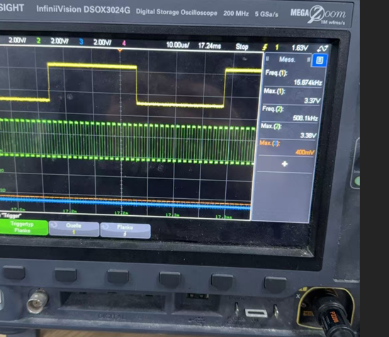

示波器抓取了 I2S时序 FSYNC 15.8KHZ BCLK 508KHZ。

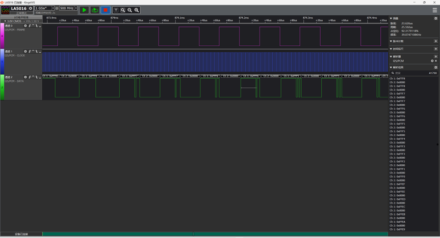

逻辑分析仪 分析数据是0000或者FFFF

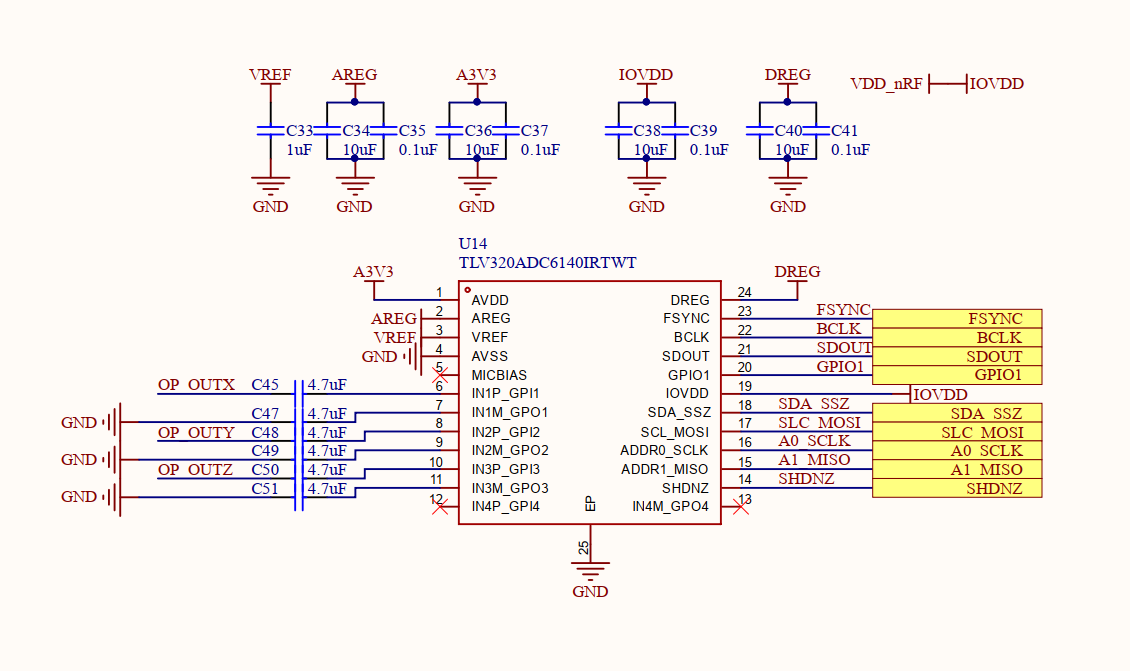

可以帮我分析一下问题的原因吗?
还有电路图是这样的:
